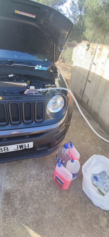

Hace unas semanas hice yo mismo el cambio de refrigerante, siempre había llevado el coche al servicio oficial y dudo mucho que me lo hayan cambiado todos estos años en los mantenimientos... el color del refrigerante no era ni medio normal y el vaso de expansión esta muy sucio por dentro... He preguntado y no tiene el vaso de expansión en Stock y tampoco tienen en fabrica, así que ando buscando uno por internet ya que me sigue perdiendo por la parte de la unión.

Al final pude comprar el vaso de expansión en el taller oficial, sobre unos 40 y pocos euros. Viene con el tapón, así que perfecto. El cambio es fácil, dos bridas fuera y poner el nuevo.
