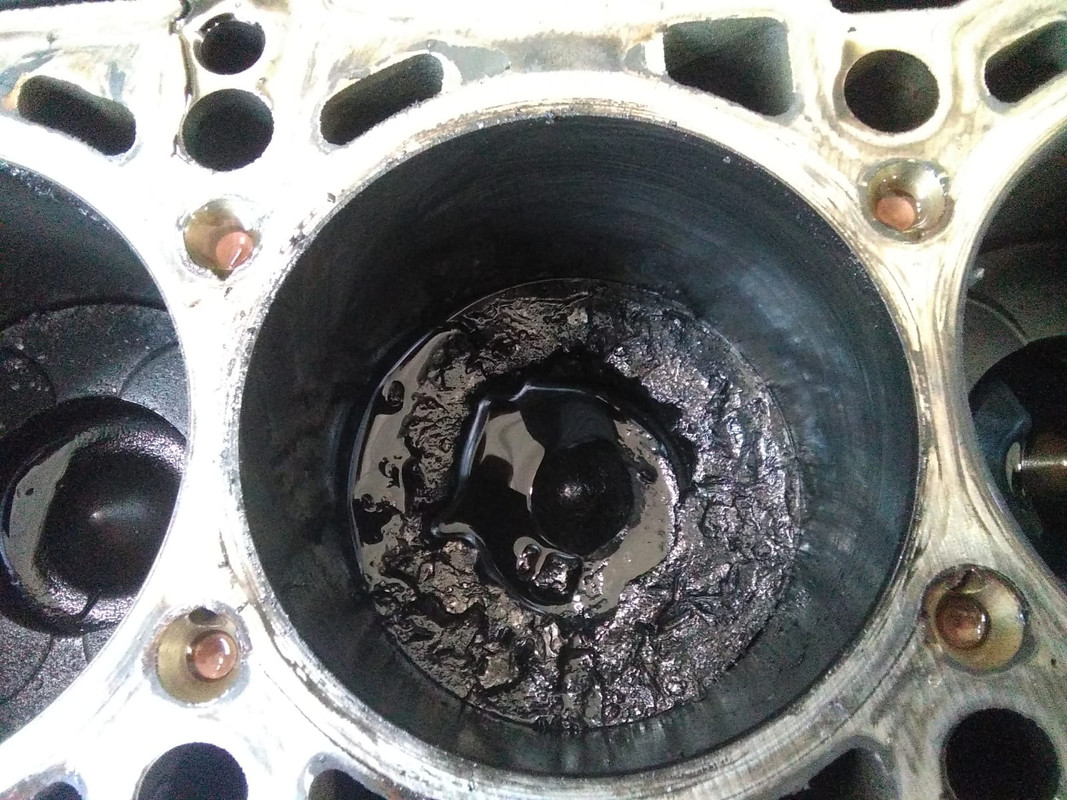

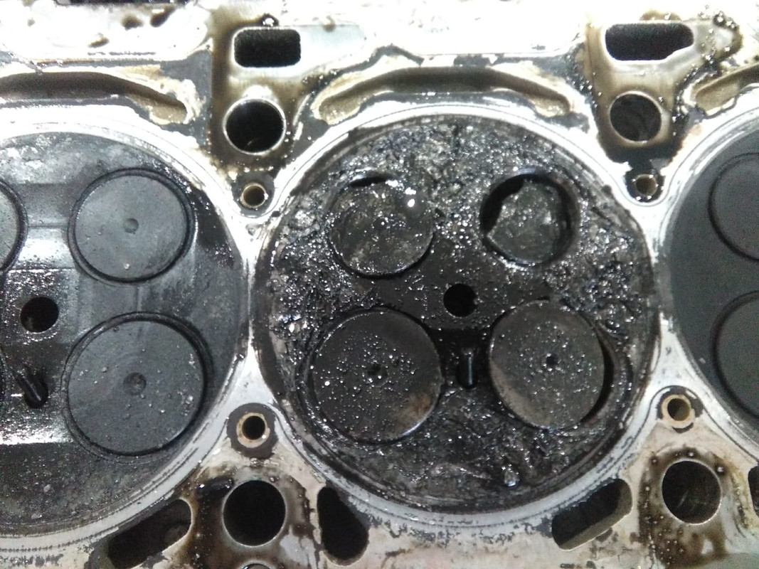

quería saber si me podrías ayudar. tengo un Jeep Renegade 4x4 de casi 5 años. con 90.000km el otro día se paró el motor y no arrancó más. el mecánico ha tenido que sacar el motor y la sorpresa de la avería... una válvula de un pistón se ha roto y se ha caído un pedazo de caravasa al pistón. provocando una gran avería en el motor.
quería saber si a alguien más le ha pasado esto.

Uffff primero de todo lo siento compañero, vaya putada.
No conozco ningun caso asi, pero tampoco dices que motor llevas?

Pues @Harto9 es la primera avería de este tipo que tengo conocimiento que le pasa a un Renegade, independientemente del motor que lleve. Concretamente el tuyo cual es??
Con esa avería me temo que tendrás pocas opciones, o bien te reparan el pistón y la camisa del bloque, en un tornero, cosa que no me presta mucho personalmente, o la otra posibilidad es adquirir de un desguace algún bloque motor igual al tuyo y cambiarlo directamente. Si aportas el modelo quizás podamos buscar algo en desguaces de Renegades siniestrados.
Por cierto esa avería mecánica me resulta extraña, o bien es defecto de fabricación, o puede ser algo derivado de un mal uso o mal mantenimiento.
Has forzado el coche demasiado?? Y el mantenimiento de aceites y filtros los has realizado correctamente??.. Ya nos irás contando

@Harto9 Aquí por ejemplo tienes uno de un Trailhawk que parece estar bien...
