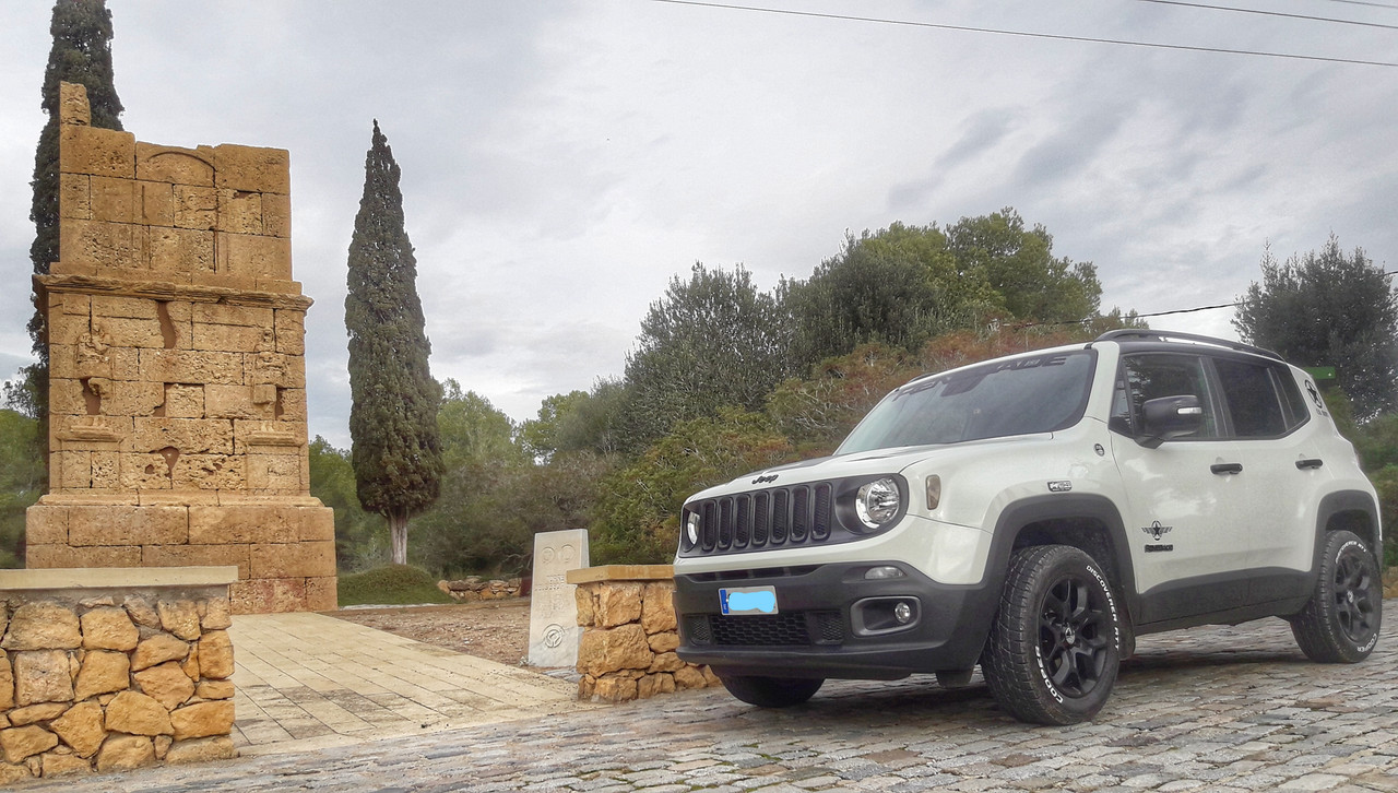

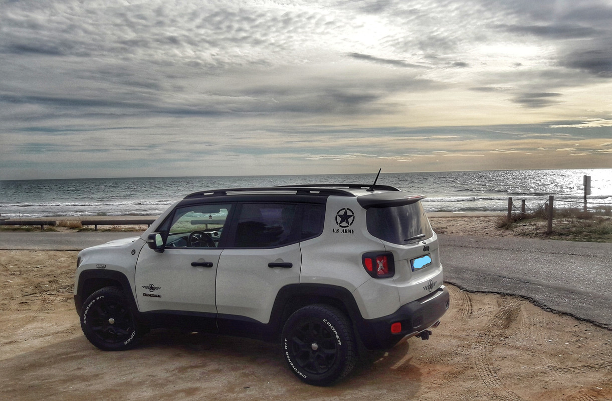

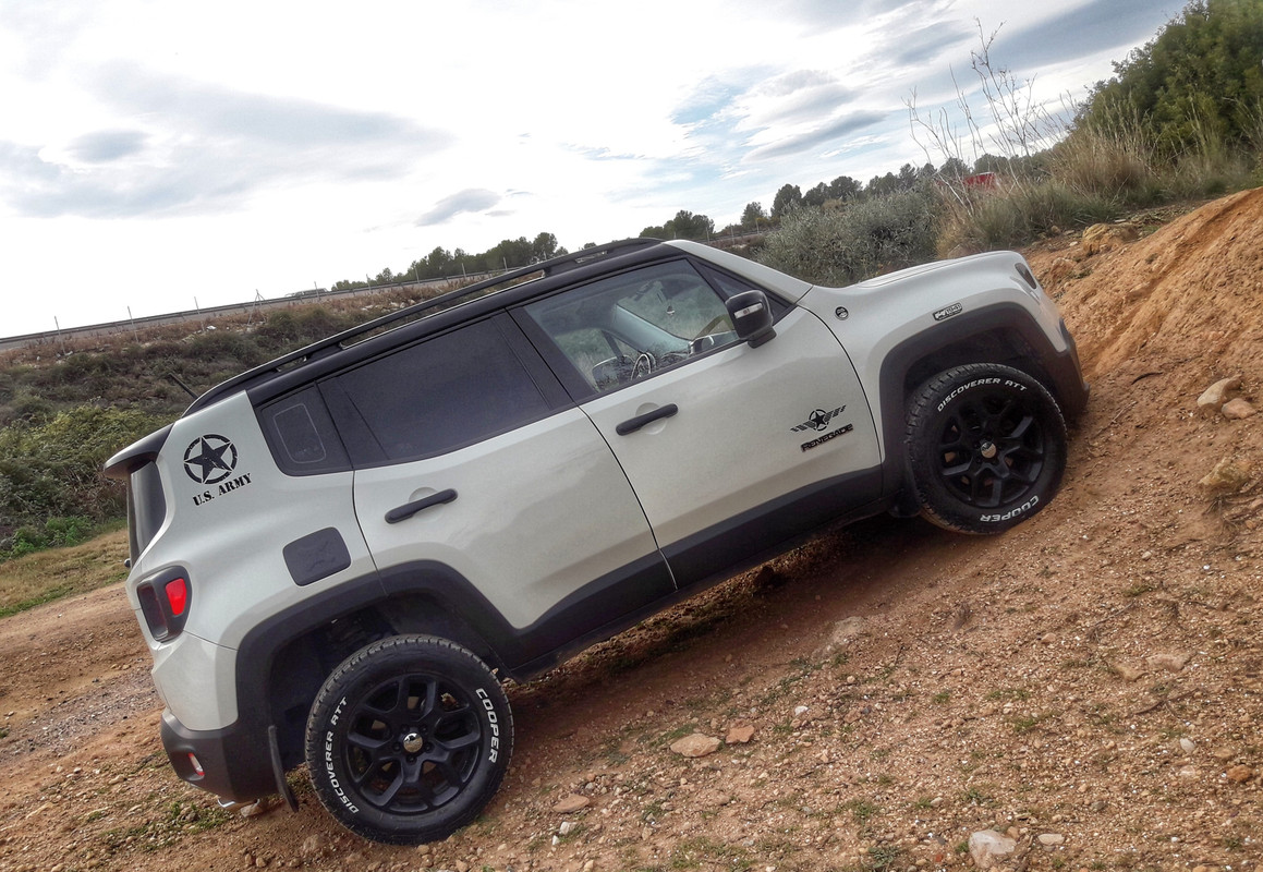

Yo tengo montados los espaciadores de 20mm y los neumaticos Cooper 225.
la rueda delantera queda enrasada con la aleta, y la trasera unos 5mm hacia adentro.
Decir que tambien tengo elevado el coche con el kit de elevacion Eibach.
pongo unas fotos para que podais ver como queda.
Para mi gusto esteticamente gana muchisimo respecto a como viene de origen.
ImagenImagen

Quedan perfectas!

Vaya cambio, ha quedado genial! Las letras blancas, las has pintado tu?
Mi interesan los neumáticos y sobre todo, como es su compartimiento con lluvia y nieve. Ya nos contarás!
