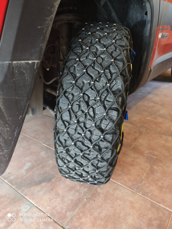

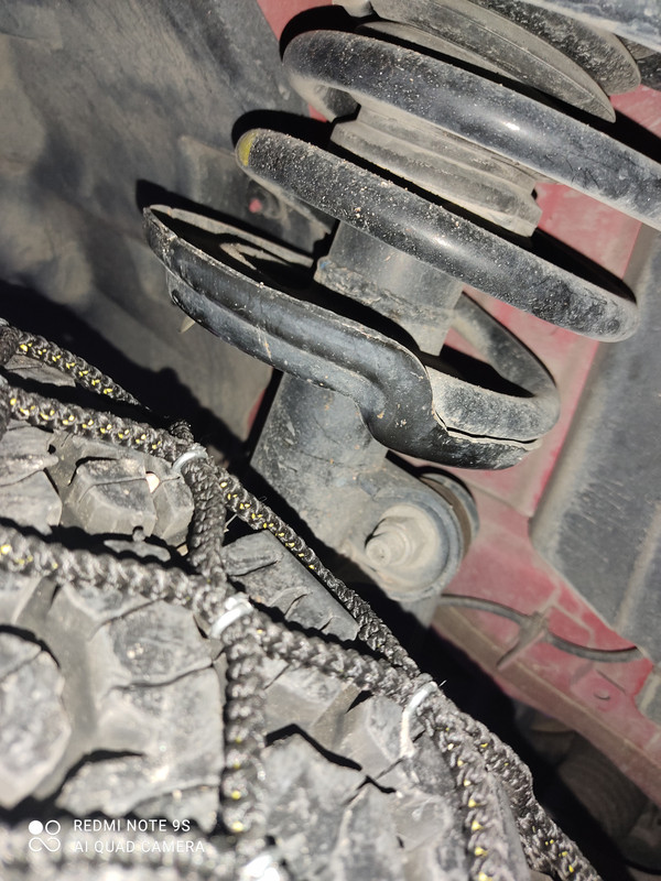

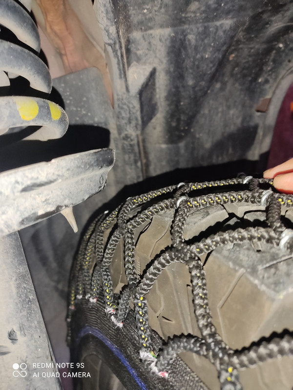

Yo tengo precisamente las evo 13 y he de decir que son una pasada. Se montan igual de fácil que unas textiles, pero tiene mucha mejor tracción, pues son mixtas, y no rozan por ninguna parte. Lo podéis comprobar en las fotos.
Además estas no solo te servirán perfectamente para las grabber at3 en medida 215/60/17 sino que son válidas para muchas medidas.
En concreto para llanta 16". Te servirán para 215/65 ,. 215/70 que es la que yo monto con las BF goodrich, 225/65, y 235/60
Y para llanta de 17", valen para 215/60, 225/55, 225/60 y 235/55.
