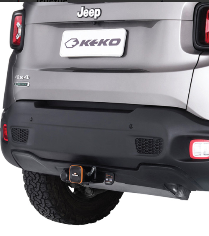

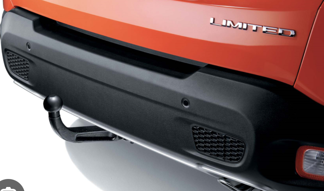

En segundo Lugar te diré que existen vario modelos de ganchos de remolque para el Renegade, uno es el convencional, vamos el gancho que se monta de toda la vida, y luego existe otro que va embutido y oculto en el paragolpes trasero que por espacio puede, según comentas, que te sea más práctico a ti. Te pongo foto de ambos ..

La bola de remolque me gusta, queda muy integrada (la que llevo ahora sale bastante más)
