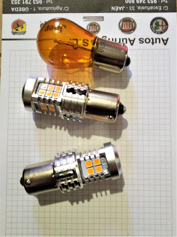

Bueno amigos, ya sabéis que no solo no sé quedarme quieto, sino que prácticamente mi cabeza siempre por delante, y antes de terminar algo, ya estoy pensando en el siguiente tema. Pues como mi coche tiene cambiados todas las bombillas interiores, incluidas las de los parasoles, a led, y en el exterior casi todas, pues últimamente he estado pensando en cambiar la bombilla halogena de 21v de las intermitencias delanteras en led. Sinceramente no lo había hecho antes, pues todos las que había en el mercado, no me daban confianza en su construcción, y además teníamos el handicap de que estás daban error de bombilla fundida en el cuadro, a parte de un parpadeo mucho mas rápido o hyperflash, que se solucionaba con la instalación de unas resistencias, pero que personalmente no me convencían, por la dificultad de su instalación y sujeción en una zona segura de la chapa dentro del paragolpes, a parte de tener el coche en garantía en aquel momento.
Fuese como fuese, el caso es que una vez cambiadas las bombillas T5 de las intermitencias de los retrovisores, y dado el buen resultado, se me hacía casi imprescindible cambiar tambien las bombillas de intermitencias delanteras y alojadas en el foco de las DRl, el cual comparte. De echo, este dato no es menor, ya que debido a su alojamiento, y al cambiar las DRL a led, con mucha más luminosidad, y a pesar de que esta se atenúa y pasan a luces de posición cuando damos los faros principales. Sin embargo, la intermitencia en esta posición, no se ve perfectamente como cuando las luces DRL se apagan por completo en funcionamiento de luz de día.

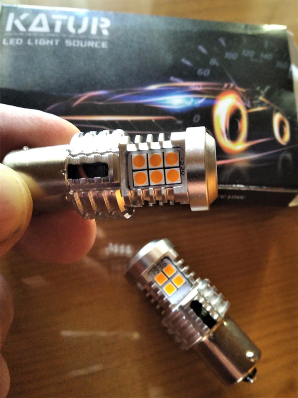

Pues hoy he recibido las bombillas que había pedido, y que previamente habia seleccionado según sus características, entre muchas vistas en aliexpress. Seguramente otros modelos puedan funcionar, pero la realidad, es que este modelo elegido, ya lo he testado personalmente, e instalado en mi coche, y os aseguro que funciona a las mil maravillas.

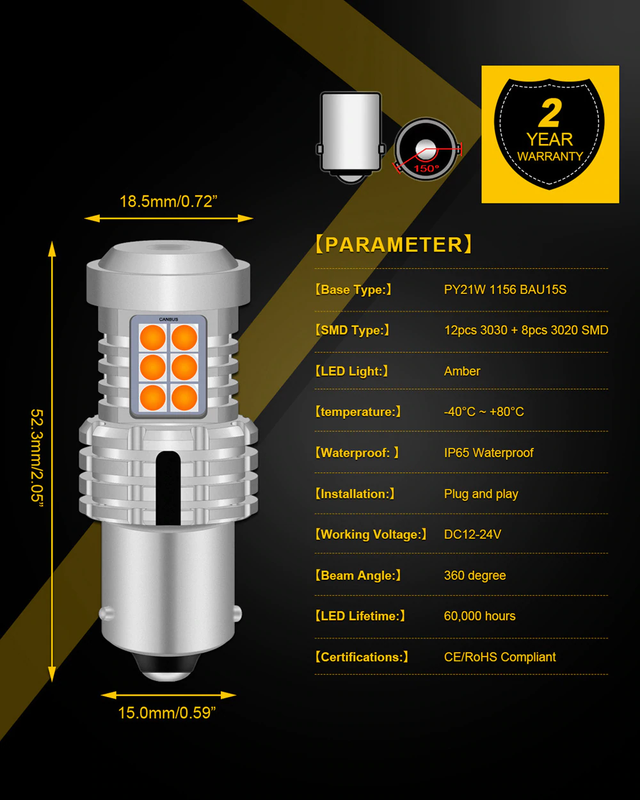

Da una gran intensidad de luz, con un color ambar, o amarillo auto, verdaderamente bonito, con 1600 lumenes, y una construcción de calidad con dos tipos de led, 12 SMD 3030, y 8 SMD 3020 y aluminio aeroespacial 6063 con gran poder de refrigeración. Decir tambien que el tamaño es muy similar a la halógena. En el enlace podréis leer muchas más características.
Lo que si es sumamente importante a la hora de pedirlas, es no equivocarse en el modelo del casquillo, ya que este tiene los dos tetones de sujección en posición asimétrica a 150º, es decir que el casquillo es 1156 por ser de un solo polo BAU 15S PY21W o 7507 En el enlace que os pongo es justo de los tres modelos, el del medio el nº 2
https://es.aliexpress.com/item/40005275 ... c21c2263f6
Espero que después de ver el pequeño vídeo, que sepáis disculpar los errores que cometo. Y animaros a cambiar estas bombillas, pues no solamente le da una imagen más actual, sino que la mejora en cuanto a seguridad creo que es evidente.

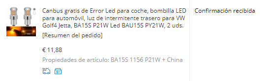

Pues ets mañana he ido a montar las lamparas led en los intermitentes, y cual ha sido mi sorpresa que no valen, pues las que me han mandado tiene los tetones enfrentados y no a 150º .
Creo que es un error del vendedor, pues he pedido las que nos recomendaba el compañero @Eugene The Jeep :
Como ya están abiertas ni voy a intentar cambiarlas. ¿Me recomendáis que las pida otra vez y me arriesgue a que me pase lo mismo?

Me corrijo Yo mismo, las he pedido mal :rage:
Me equivoqué y pedi BA15S y han de ser BAU15S, mas claro no lo podía poner el compañero @Eugene The Jeep , pero se me fue la pinza al pedirlas.
ERROR MIO.

Es un error mas comun de lo que parece, ya que la diferencia no es mucha, pero lo suficiente, por ello y me cito en un mensaje anterior
20 Ene 2020, 23:48
Pues nada, tendrás que pedirlas otra vez. Ya nos contarás, cuando las tengas montadas.
