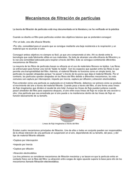

El mecanismo de filtración de partículas, al tener imágenes, he creído conveniente transformarlo en un PDF, por si os interesa descargarlo.
Edito: al parecer no se descarga todo el documento o no sé como subirlo a pesar de disponer del mismo en pdf, pero intentaré transformarlo en word e insertar las fotos manualmente, pues es super interesante ver los los movimientos de las partículas antes de ser atrapadas por el filtro, pues estas no siguen un flujo fijo.
Por lo visto, la informática no es lo mío.

MECANISMOS DE FILTRACIÓN DE PARTICULAS
La teoría de filtración de partículas está muy documentada en la literatura y se ha verificado en la práctica
Cuando se diseña un filtro para partículas existen dos objetivos básicos que se pretenden conseguir:
Por un lado, una alta eficacia filtrante por encima del 95%, siendo mucho mejor entre el 98-99%
Por otro, la baja resistencia al paso de aire o alto flujo, y cuanto mayor mejor.
Conseguir ambos objetivos no siempre es fácil, ya que uno compromete al otro. Ahí es donde entra la tecnología que cada fabricante utiliza en sus materiales. Se trata de alcanzar una alta eficacia de filtración y a la vez una comodidad adecuada para respirar a través del filtro. Esto se consigue combinando diferentes mecanismos de filtración.
La mayoría de los filtros de partículas basan su eficacia en el uso de materiales fibrosos no tejidos. Las fibras se entrecruzan para formar una red de “tejido no tejido”. Son los espacios que quedan entre las fibras lo que permite una transpirabilidad del filtro. Además, el material filtrante no funciona como un simple tamiz, las partículas no quedan atrapadas porque “no pasan” a través de los poros que deja el material filtrante. Por el contrario, las partículas quedan atrapadas en las fibras del filtro debido a diferentes mecanismos, los más comunes son captura por intercepción, impacto por inercia, captura por difusión y atracción electrostática.
Para entender cómo una partícula es capturada en el material filtrante, debemos ver primero cómo se produce el movimiento del aire a través del material filtrante. Cuando pasa a través del filtro, el aire forma unas líneas de flujo imaginarias que dividen el caudal de aire total. Aunque las líneas de flujo puedan juntarse cuando pasan alrededor del filtro para separarse después, el aire entre esas líneas de flujo no cruza de una sección a otro. Una partícula que sea arrastrada por el aire puede o no mantenerse dentro de las líneas de flujo en función básicamente de su tamaño.
Líneas de flujo imaginarias a través del filtro
Existen cuatro mecanismos principales de filtración. Uno de ellos o todos en conjunto pueden ser responsables de la eficaz retención de una partícula en suspensión en el aire, dependiendo de su tamaño, del peso, y del tipo de material filtrante utilizado:
Captura por intercepción
Impacto por inercia
Captura por difusión
Atracción electrostática
Los tres primeros se consideran mecanismos de filtración mecánica y se basan en que la partícula entra en contacto físico con la fibra del filtro; La atracción entre cargas de signo opuesto supone la base para otro de los mecanismos llamado filtración electrostática.
Impacto por inercia
