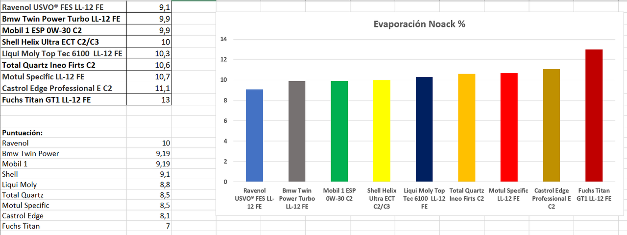

VOLATILIZACIÓN NOACK
La evaporación según NOACK a 250 ° C investiga la pérdida de evaporación del aceite del motor. Un aceite de motor consta de varios componentes químicos. Estos, a su vez, tienen diferentes volatilidades y se evaporan a diferentes temperaturas. Esta prueba examina la resistencia del aceite a la evaporación. El resultado es la resistencia térmica del aceite del motor.
➥ En resumen: cuanto mayor es el porcentaje, mayor es la evaporación y por lo tanto la evaporación del aceite del motor.
En esta prueba el ganador es Ravenol USVO FES LL-12 FE, se lleva los 10 puntos. Muy seguido de cerca por Bmw Twin Power, Mobil 1 ESP y Shell.

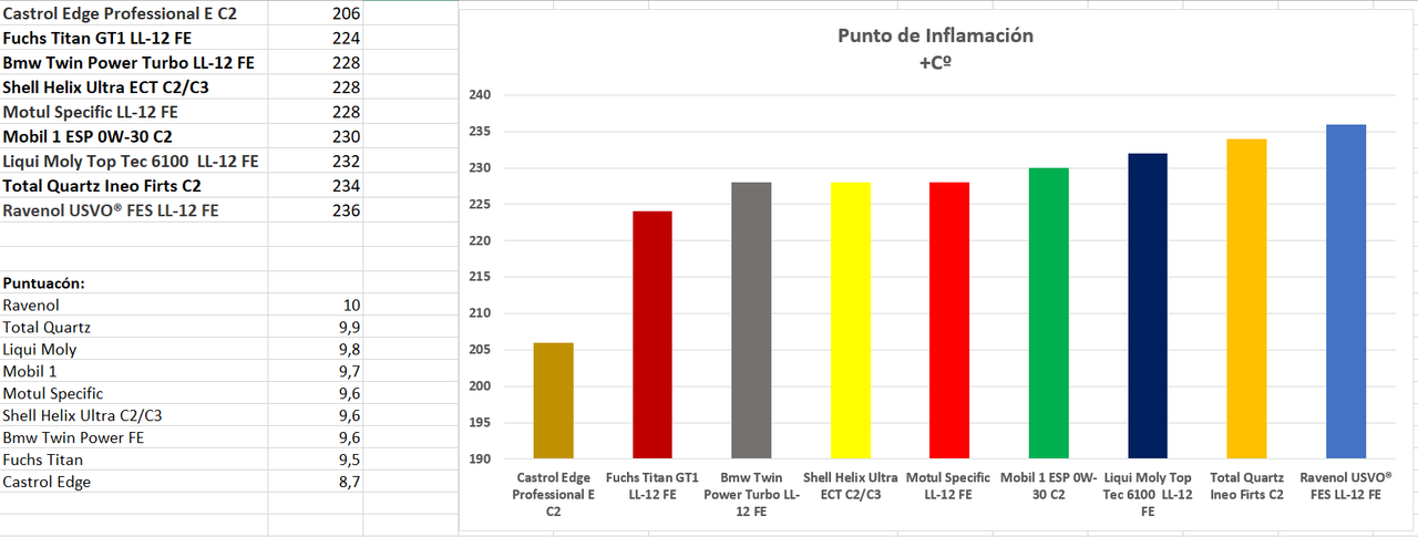

PUNTO DE INFLAMACIÓN
El punto de inflamación es la temperatura a la cual los vapores generados por la temperatura se encenderían en combinación con el aire. Cuanto mayor sea la viscosidad, mayor será el punto de inflamación del aceite del motor.
Información intermedia: el punto de inflamación no afecta la calidad del aceite del motor. Este valor característico es bastante relevante cuando se trata de rodamientos o transporte.
➥ En resumen: Cuanto mayor sea el punto de inflamación, sería necesaria una mayor temperatura para provocar la ignición en el motor.
En esta prueba el ganador es Ravenol USVO FES LL-12 FE, se lleva los 10 puntos. Muy seguido de cerca por Total Quartz.

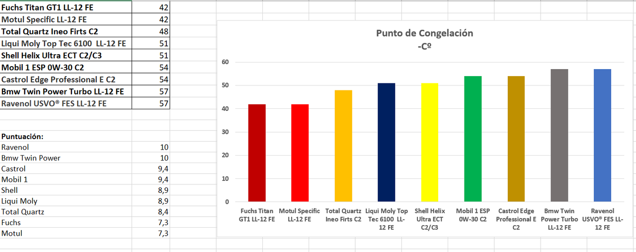

PUNTO DE CONGELACIÓN
El punto de fluidez (medido en -° C) indica la temperatura a la que el aceite sigue fluyendo. Sin embargo, no dice nada sobre la fluidez a bajas temperaturas. Por esta razón, este valor medido también juega un papel subordinado con respecto a los aspectos de calidad de un aceite de motor.
➥ En resumen: El Punto de gota no es un aspecto directa la calidad de un aceite de motor y no dice nada acerca de la fluidez a bajas temperaturas. Un punto de fluidez más alto indica en última instancia las bajas temperaturas a las que el aceite todavía fluye.
En esta prueba hay dos ganadores Ravenol y Bmw Twin Power, ambos se llevan los 10 puntos.

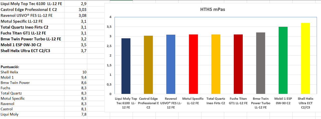

ALTA TEMPERATURA DE ALTO CIZALLAMIENTO (HTHS)
El valor HTHS se muestra en segundos milipascales (mPas). Un valor más alto indica una película de aceite más gruesa a altas temperaturas 150 °C y bajo la influencia de altas fuerzas de cizalla. Esta película de aceite se rompería más tarde en estas condiciones extremas que aquellas con un valor HTHS más bajo. Por lo tanto, un valor más alto protegería más el motor contra el desgaste, ya que la película de aceite permanece permanente y garantiza la lubricación. Sin embargo, un valor HTHS más bajo tiene la ventaja de que se puede lograr un ahorro de combustible debido a la menor fricción interna y menos gases de escape.
➥ En resumen: Una comparación de estos valores de medición sólo puede ser realizado si los aceites de motor tienen las mismas especificaciones o aprobaciones y por lo tanto están sujetos a los mismos intervalos de tolerancia.
Un valor HTHS más alto tiene un efecto positivo en la protección del motor a altas temperaturas y altas fuerzas de corte (ventajoso para conducir a un mayor rango de velocidad y largas distancias). Un valor HTHS más bajo tiene un efecto positivo sobre el consumo de combustible y las emisiones de escape a temperaturas más bajas y fuerzas de corte.
En esta prueba el ganador es Shell Helix Ultra ECT C2/C3, se lleva los 10 puntos. Muy seguido de cerca por el Mobil 1 ESP.

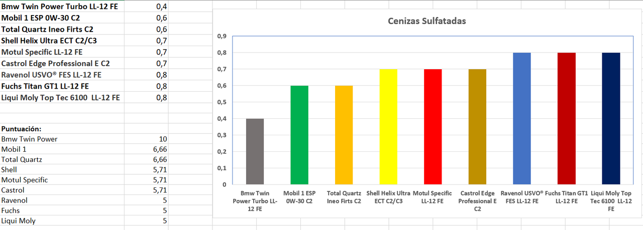

CENIZAS SULFATADAS
La porción de cenizas de sulfato es el resultado de la combustión del aceite del motor. Durante el funcionamiento del motor, se produce abrasión metálica que es absorbida por el aceite del motor. Además, otras impurezas, como el polvo, pueden ingresar al aceite del motor.
En la prueba de laboratorio, el aceite del motor se calienta y se recuece a una temperatura de alrededor de 775 ° C - 800 ° C. La ceniza de azufre (representada en números decimales) en forma de óxidos metálicos e impurezas restantes se mide por su peso.
➥ En resumen: un bajo contenido de cenizas sulfatadas es mejor para la vida de servicio del filtro de partículas diesel (DPF) y catalizador. Sin embargo, tiene una vida útil más corta del aceite del motor (ver "TBN").
En esta prueba el ganador es Bmw Twin Power Turbo LL-12 FE, se lleva los 10 puntos. A bastante distancia quedan el Mobil 1 ESP y el Total Quartz Ineo Firts.

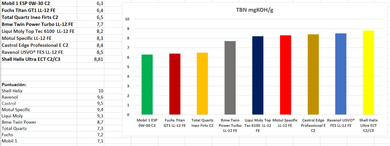

NÚMERO BASE TOTAL (TBN)
El Número total de bases (TBN) describe el número total de bases dentro del aceite de un motor. Este valor es particularmente relevante para el análisis del lubricante. El valor TBN indica la reserva alcalina dentro del aceite del motor. Este valor está representado en mgKOH / g .
La tarea de la reserva alcalina es neutralizar los ácidos nocivos que se producen por la combustión de combustible sulfuroso.
➥ En resumen: Cuanto mayor sea el valor TBN (mgKOH / g), más tiempo la protección del motor activa contra ácidos alcalinos se lleva a cabo.
En esta prueba el ganador es Shell Helix Ultra ECT C2/C3, volviéndose a llevar los 10 puntos, manteniéndose entre los mejores. Veamos como queda la puntuación final...

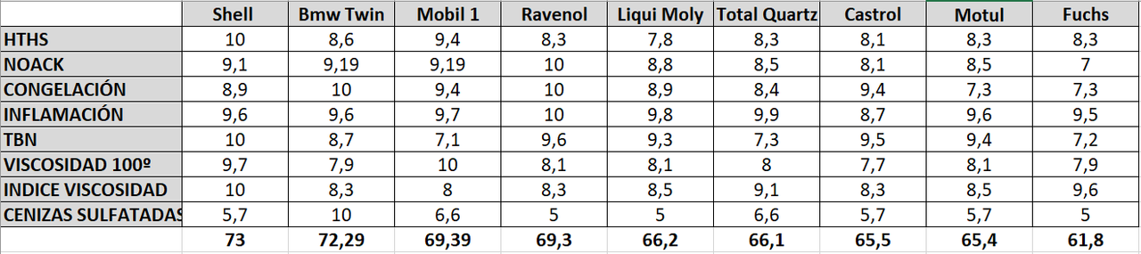

Resultado final sumando las puntuaciones de los diferentes parámetros, aunque hay que tener en cuenta que unos son mucho más importantes que otros
Sacar vuestras propias conclusiones, pero creo que queda bien claro que aceites como Castrol o Motul están de los últimos de esta comparativa, a pesar de tener muy buena imagen y prestigio, y que no han salido ganadores en niguno de los parametros comparados, lo que no quiere decir que sean malos, todo lo contrario. Que Mobil 1 y Ravenol, están prácticamente al mismo nivel, y aunque son los terceros en liza, tienen mejores puntuaciones en parámetros decisivos y mejores aceites base, algo que no se analiza en esta comparativa. Shell Helix Ultra ECT C2/C3, con 73 puntos se lleva la victoria como Mejor Aceite 0w30, de los aquí comparados. Le sigue muy cerca, a tan solo unas décimas el Bmw Twin Power Turbo LL-12 FE. Aunque en realidad son el mismo aceite, ya que Shell formula y etiqueta para BMW.,
