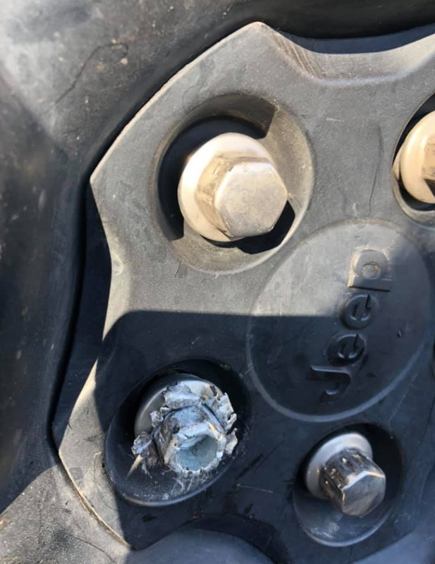

Cuidado con los pernos de la llanta - mala calidad

Pues el mio que es como todos sabéis del 2015, y como bien comenta @Renegado Jim , viene con los pernios de los que podríamos llamar buenos, sin la caperuza, de hecho son iguales a los que vienen con los separadores que puse el sabado, y si bien vienen pintados en color plata, no brillan tanto como los de eibach, y aunque no tienen oxido ni nada por el estilo, los pintaré en negro junto con la tapa de llanta que pone jeep, para que resalten con la llanta cuando la pinte en color cobre envejecido o cobrizo.
Lo que no entiendo ni llegaré a entender nunca, es como los cambiaron por esto, pues en vez de mejorar, no solo empeoraron, sino que lo mantuvieron en el tiempo.

Joer!!! Ya ves que buen consejo @Renegado Jim, o sea, que solo son cromados porque llevan la caperuza esa, que cutres, pues a comprar esos tornillos ya!!! Un saludo y gracias de antemano!!!

Pues fue en una cosa que me fije en el TH cuando lo compré y en este caso si venían ya unos pernos en condiciones no como los del Spike que si eran de los de los chinos 😂😂
En ese caso me da confianza que se den cuenta de las cagadas y las intenten corregir al menos :relaxed:

Me encuentro bastantes post por otros grupos de Renegade con los pernos de mantequilla, con lo que entiendo que los MY19 todavia los montan asi que cuidadin cuando tengais que cambiar las ruedas

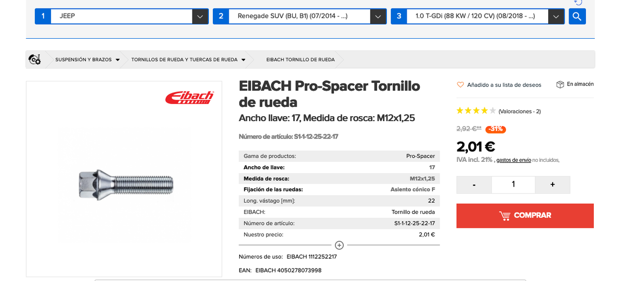

me ha surgido una duda con respecto al cambio de tornillos para llanta,en este caso he decidido cambiarlos y ponerle los eibach,en mi caso siendo un MY19 creo que tengo el mismo problema que he visto en las fotos y no quiero que me pase lo mismo, esa problematica de abaratar costes en cosas tan basicas y que luego te pueden suponer un coste de taller importante asusta ,la duda es referente al par de apriete de las llantas,dependiendo de si es llanta de acero o llanta de aluminio,en mi caso es llanta de aluminio.

muchas gracias intentare revisar el manual de rueda de repuesto,haber si aparece los torques de las ruedas,pues estoy ya mosqueado con lo de los pernos,pues son unas piezas que sufren mucho entre los baches,y el calentamiento que sufren por la friccion pueden llegar a agarrotarse y me veo con maceta y cortafrios sacando los pernos ':)

Lo estoy leyendo y no lo acabo de entender...estais seguros de que no hay que sacar el embellecedor haciendo palanca y después aflojar el tornillo? Entiendo que no deja de ser un tapón cromado de quita y pon. Igual me equivoco.
Pues si, compañero, te equivocas, no se trata de la tipica tapa cromada o de plastico a modo de embellecedor, sino que esta está como remachada o integrada junto con el tornillito, y no sale, a no ser que te la cargues, en cuyo caso ya tienes el lio hecho. Afortunadamente mi coche que es del 2015, y a pesar de tener llantas de aluminio de 17", estos pernios no llevan esa chapa y son de acero como los normales, vamos de los buenos.
