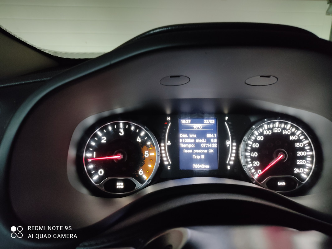

Bueno amigos, pues hoy algo más contento, y mucho menos nervioso, ya que me esperaba casi de todo, catalizador, sondas, vete tu a saber.
El caso es que no tenia ni por asomo ganas de acudir al concesionario, sobre todo después de la última experiencia, y porque no solo tiran a dar , sino que cero explicaciones, a precios desorbitados, y encima me pilla a 42 km, con lo cual tendría que dejarme el coche con el consiguiente lio y desarreglo, ya que siempre te dicen, que te dejes el coche, y ya verán lo que le pasa, y una vez lo tengan allí, ya te tienen cogido por los kinder- y tienes que tragar con lo que te digan que tiene.
Pues me han recomendado un taller de mi localidad, y la verdad, que super contento, he descubierto a unos chavales super apañados y que no solo empatizan con el cliente, sino que te dan todo tipo de explicaciones, haciendo la diagnosis in situ y delante de mis narices. Quitar los errores, a sido coser y cantar, en 0,0. Porque el coche sigue yendo como un tiro, sin tirones, ni falta de fuerza, y no he notado un consumo muy diferente, de hecho ayer fui a Málaga, ida vuelta, más entrar en Loja, y en Las Gabias, 637 km con un deposito, mal tiempo y los neumaticos bf., así que creo que no me aumento para nada el consumo.
Ha salido error de la sonda lambda primaria, por lo que me ha comentado que utilice el coche a ver si se ha solucionado y ha sido algo puntual, aunque en la diagnosis ponía error permanente. Pero me ha tranquilizado el saber que no es nada más, y solo esa sonda de las dos que tiene, una a la entrada y otra a la salida, y en caso de tener que cambiar alguna, sería la que ha salido el error. También me ha comentado que suelen salir entre los 80-100 € con el descuento incluido, y que ponerla no costaría más de 30-40 €, por lo que en el peor de los casos me saldría por menos de 150 €. Al comentarle que en el concesionario me recomendaban cambiar las dos, se ha reído, y me ha dicho literalmente: " Como fisio, si a una persona le duele un brazo o tiene una lesión en un pie, no creo que le trates los dos. sino solo la zona afectada. Pues si solo da error en una sonda, porque cambiar las dos, tiempo habrá de que se averíe".
No solo me ha dado confianza, sino solvencia, y me ha explicado algunas dudas más sobre la batería, que por cierto no solo me ha comentado que es bastante buena, mejor que la de serie, y eso no puede ser un punto negativo, ya que mejoramos, sino que no debe ser el causante de los fallos. Y lo del star-stop, según el, aun aparecía en los fallos del ordenador el cambio de batería, el cual también me lo ha borrado o reseteado, junto con todo lo que tenía acumulado.
En fin que de paso he encontrado un taller para el mantenimiento del coche, y así poner la marca de aceite que yo quiera sin discutir con el jefe de taller de jeep, y por supuesto bastante más barato.
De momento todo OK, y ya os informaré si finalmente he de cambiar la sonda lambda primaria, y su coste definitivo.
Últimamente, hacia tiempo que no veía el cuadro tan limpio de luces e indicaciones.
Por cierto, me ha comentado que todo esto es normal en todos los coches de los últimos años, y que siempre que la luz sea ámbar, no debo de preocuparme, algo que seguro ya sabéis muchos, pero que me ha venido bien recordarlo.
